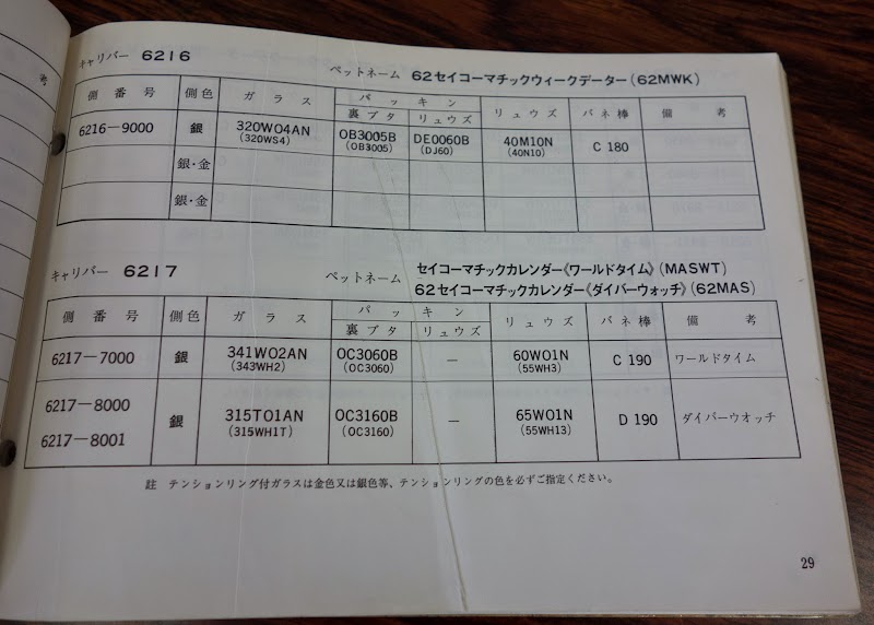

- Os ponteiros (que para "simplificar" eu vou apelidar de "mais longos"...  ;)), que nós estamos concluindo serem os únicos usados no 62MAS (6217), têm qual código de referência da Seiko?
- Os ponteiros, semelhante em aspecto e usados em outros relógios, teriam as mesmas referências? Se sim, eles seriam, ou foram, usados exatamente em quais relógios que não o 62MAS (6217)?
Os colegas com acesso aos catálogos de peças de época talvez possam tentar ajudar.
