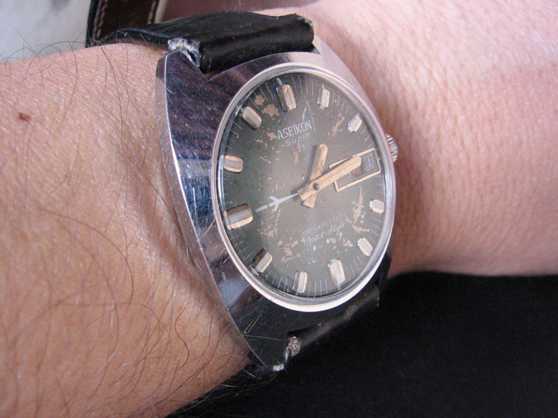

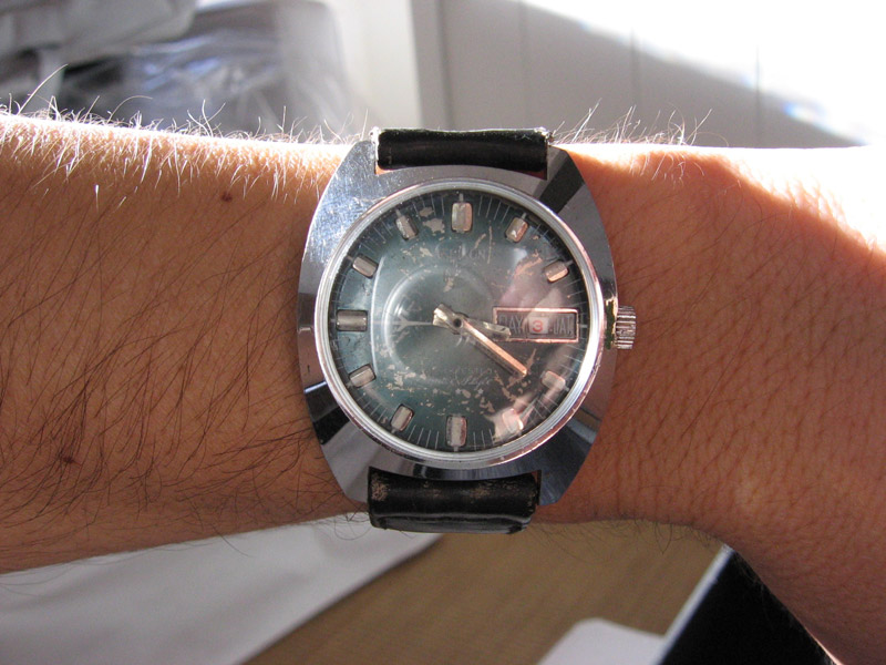

Para início de conversa, hoje tirei fotos melhores.
Aqui dá pra perceber bem o mostrador
No pulso
Nessa dá pra ver que o acrílico está perfeito, sem nenhum arranhão:
