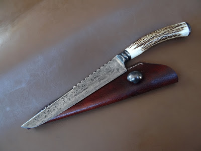

Boa noite a todos!
Bonita a faca Paulo. A guarda retangular e bem espessa deu um toque especial, sem falar no damasco que é muito bonito.

« Resposta #22 Online: 24 Março 2014 às 19:54:57 »
Obrigado Roberto. É uma faca de combate (não que eu alguma vez a use para este fim...) e seu dorso é tão espesso quanto a guarda:
