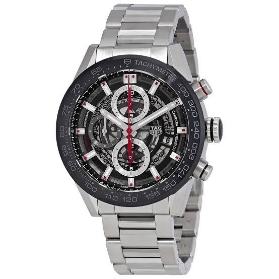

Perfeito Adriano, como imaginei, vindo do mesmo lugar, a tensão pra iniciar depende de cada projeto.. mas eu imaginava q este arranque deveria sempre ser averiguado com corda pela coroa, pra diferenciar de problemas exclusivamente no automático.. não sei se expliquei.. até pq nem sei se entendi,rsrs
Sim, o arranque é averiguado dando-se corda pela coroa. Não há outro meio de fazê-lo. Nem faz sentido fazer tentando-se carregar o automático, pois você teria que movimentar o relógio, logo falsificando o resultado, ao ajudar o arranque com o movimento. Além de não ter motivo para esperar horas para dar a mesma quantidade de corda que se dá em segundos, pela coroa.
O arranque é irrelevante para diagnósticos do sistema do automático. O diagnóstico no sistema do automático é feito com o cicloteste, deixando o relógio movimentar por um número padrão de tempo, e verificando posteriormente sua reserva de marcha.

Obrigado a todos e caro Flávio o relógio acabou de retornar de uma revisão, por isso a dúvida, pois excetuando o arranque, o funcionamento esta perfeito, com 5 segundos atraso dia
