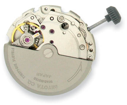

Remover e recolocar a tige nos movimentos dotados de um "botão", como comentado, não é nada muito complicado.
O "segredo" é apenas paciência e a atenção.
Já nos movimentos com o tal parafuso,...
Cuidado!
Se o parafuso for "solto" demais, o sistema interno se "desmonta" e para remontar é um "saco".
Exige muito mais trabalho, pois o sistema "keyless" terá que ser desmontado e remontado (pelo outro lado do movimento).
Aqui, o "segredo" é
apenas afrouxar o parafuso (pouco) o suficiente para liberar a tige.
Se passar daí,... Encrenca!
