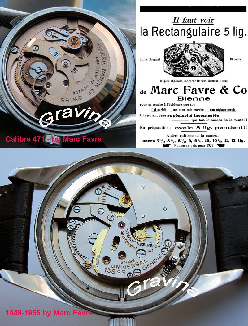

 Alguem tem conhecimento sobre Omega seamaster cal.471  ano 55 , queria saber sobre essa maqina se e boa ja que foi o primeiro calibre com rotor
de 360 graus (antes eram de martelo) se não estou enganado ,e que pretendo dar de pressente para minha filha ja que o diametro e de 32mm +/-
 ele e fundo azul em plaque de ouro muito bem conservado

...Omega seamaster cal.471  ano 55 , queria saber sobre essa maqina se e boa ja que foi o primeiro calibre com rotor
de 360 graus
Caro Junior,
Como no velho slogan “Se é Omega, é bom” ::).........ainda que acredite que a minha memória esteja me traindo ultimamente :-\....seria este da Bayer?
O calibre 470/471, como você bem disse, foi o primeiro da Omega (1/2 verdade) onde a Massa Oscilante graciosamente :-*, como uma elegante bailarina :-*,  girava a 360º.
A meia verdade é porque na real o calibre 470/ 471 era de fabricação (saiu das pranchetas do departamento de criação) da tradicional fabricante de movimentos e relógios, a Marc Favre Co de Bienne, empresa adquirida pelo Grupo SSIH em 1955 atendendo a filosofia expansionista/incorporadora do seu recém empossado presidente Joseph Reiser .
Este figura aumentou o Grupo com empresas como a Marc Favre (1955), Rayville Blancpain(1961), Lanco (1965), Aetos (1969).
A Marc Favre produziu alguns movimentos que foram usados por outros fabricantes (A Cyma também entra aqui), e o exemplo que eu me recordo é o famoso calibre 138ss (Martelo) usado no primeiro modelo de Polerouter da Universal Genève.
Este calibre Martelo que a UG denominou de 138SS, na verdade foi concebido pela Marc Favre em 1948, e no ano de 1955 ela cedeu os direitos para a Martel, e esta para a Universal.
Observe como este ano de 1955 foi importante, pois é o exato ano que a Marc Favre abre mão do seu movimento automático martelo (não sei dizer a que preço), lança um inovador 360°, e é incorporada pela SSIH (ao qual a Omega fazia parte)
Deve ter sido um ano de "tantas emoções", como cantava o Rei Roberto Carlos.
Eu particularmente penso que este calibre é importantíssimo ;) dentro da história deste fabricante apaixonante :-*, a Omega, um verdadeiro marco, ainda que não tenha sido fruto das brilhantes cabeças, e pranchetas da Rue Jakob-Stämpfli 96 - Biel/Bienne
Já no ano seguinte, ou seja, em 1956 a Omega utiliza este movimento em um icônico modelo de Seamaster, o comemorativo aos jogos olímpicos de Melbourne conhecido como Seamaster XVI
Aquele meu movimento 471 está em um Seamaster de 1955 conhecido como Big Seamonster, por conta do atípico logo na tampa.
Sim, é um relógio pequeno para os padrões da moda atual.
Por curiosidade, você se importa com o tamanho do relógio, ou com a grandeza do seu movimento, da sua história?
