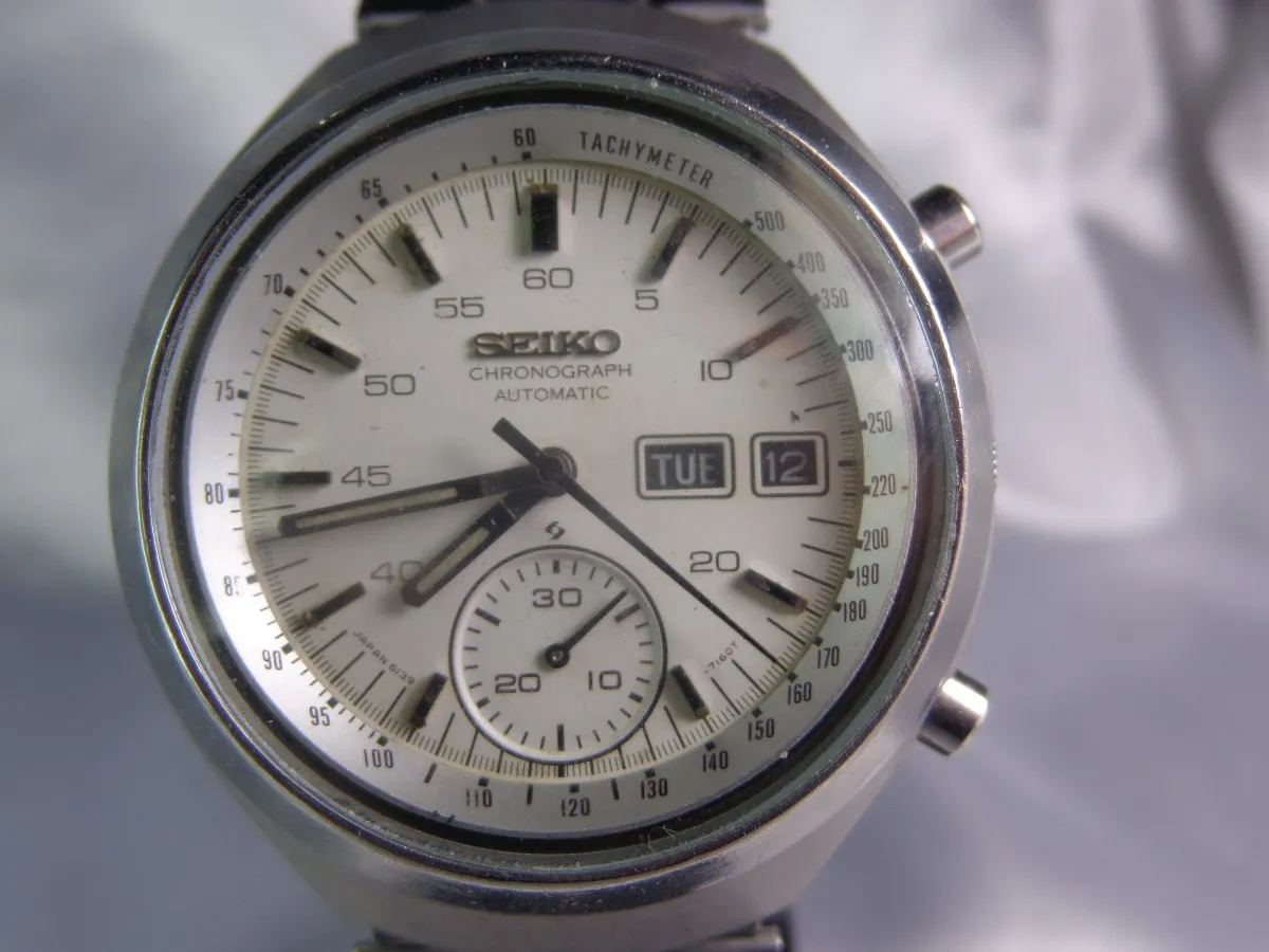

Fiz diversas pesquisas na net e, por incrível que pareça, encontrei mostradores iguais ao meu sendo vendidos como originais. Por outro lado, vi também uma peça aftermarket muito próxima da minha. Ou seja, tou no 0 x 0, sem saber de nada.
Nesse contexto, comparando o meu com outros seikos helmet dos quais eu tenho certeza que são originais, um aspecto me causou estranheza. Tive a sensação no meu que as marcações do número "40" e "20" são um pouco deslocadas para cima (em comparação com o tracinho preto dos minutos). O mesmo se diga quanto aos números "55" e "50" que no meu achei mais deslocados para baixo.
Não sei se é impressão minha, reflexo da imagem contida na fotografia, ou até mesmo, se existe variação de dial em função do ano de fabricação, eis porque peço ajuda aos confrades que façam uma análise perfunctória do meu dial.
Outro ponto, os ponteiros do meu são mais curtos em comparação com os demais, dando a sensação que são aftermarket também.
A título de complementação, ontem lancei o questionamento ao supradito vendedor acerca do tema, que repisou-me se tratar de um mostrador original.
Seguem as fotos:

E o meu: O que me chamou atenção foram os marcadores "40", "20", e "55" que achei um pouco deslocado.
Dial aftermarket que achei próximo do meu, Porém com a ressalva dos diversos tracinhos que o circulam que são diferentes:
Agradeço a quem poder me esclarecer a dúvida.

Pode ser que esteja falando bobagem, mas creio que o alinhamento é pela horizontal.
55 com 5, 50 com 10, 40 com 20. Admito que não conheço Seiko.

Olha, eu sou um bocado "desatualizado" com Seiko, mas ainda sei uma coisa ou duas.
Não me lembro de mostradores com pequenas diferenças de ano para a ano. Quando há, são diferenças grandes, não discretas.
Eu já desconfiaria de um mostrador desse assim tão bonito, com essa idade. Isso por si só já despertaria um alerta. Você observou bem a questão dos números, mas não observou, ou pelo menos não mencionou, uma diferença muuuito mais evidente: o "automatic chronograph". Além da fonte ligeiramente diferente da original e típica da Seiko dessa época, ela parece meio borrada/irregular, e o mais evidente, BEM mais larga que a dos originais (em relação ao aplique da marca).
Eu não tenho muita dúvida de que é aftermarket. Mas repito, estou bem enferrujado nesse assunto.

Se você fizer umas fotos de macro, com muitos megapixels, de modo a recortar esses detalhes que estão chamando a atenção, talvez se consiga perceber com mais nitidez algum possível borrado ou irregularidade nas fontes do mostrador. O tipo de foto que me refiro seria próxima, por exemplo, de algumas que o Igor postou há algum tempo atrás, tal como a que pode ser vista em http://farm5.static.flickr.com/4137/4895578128_0418417e35_o.jpg
Acrescentando ao que os colegas já disseram, consta que aquelas letrinhas na parte inferior do mostrador - "JAPAN ..." seriam mais difíceis de reproduzir do que os demais caracteres.

Minha opinião (que não pedida)? Eu deixaria como está e nem perderia tempo com isso. A chance de você achar um mostrador original perfeito (como esse está, embora aftermarket) é pequena, e a chance de achar ponteiros então, é quase nula (e acho que os ponteiros são originais, talvez reformados apenas).

Bastante oportuna suas considerações Adriano, acolho-as na integra. De fato, é melhor deixá-lo do jeito que está.
Sendo sincero, eu já tinha a sensação de se tratar de uma peça aftermarket, mas como todo pai, custa acreditar na verdade de seu filho, tendo a esperança de que seja ao contrário.
Reconheço que a comprei sem analisá-la, com base apenas na expressiva qualificação positiva do Tailandês "safado". Inclusive o tal cara de pau reiterou essa semana que o dial é original. Somente após lidas no whatchuseek vi alertas sobre ele.

Mostrador aftermarket, vidro aftermarket, ponteiros after e polimento não criterioso na caixa

Não Mestre Alberto, eu adquiri o relógio completo. A série de fotos em destaque refere-se à ele, salvo as duas iniciais.
Por ser a parte mais à vista, dei maior ênfase ao mostrador e ao início de minha pesquisa.
A título de complementação sobre o tema, outro fator que descobri é que no dial original na marcação de minutos tem um maior destaque na faixa que representa o minuto "13" e do "17" (fica ao lado da janela da data - o tracinho é em negrito e um pouco maior que os demais), ao passo que no aftermarket inexiste tal diferenciação ou é quase nula.
