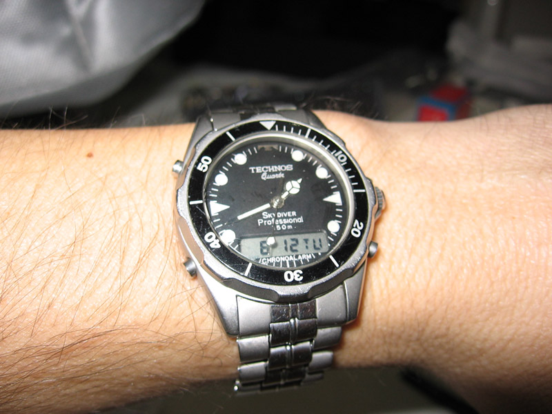

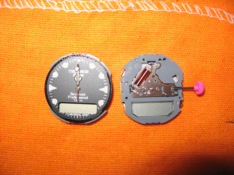

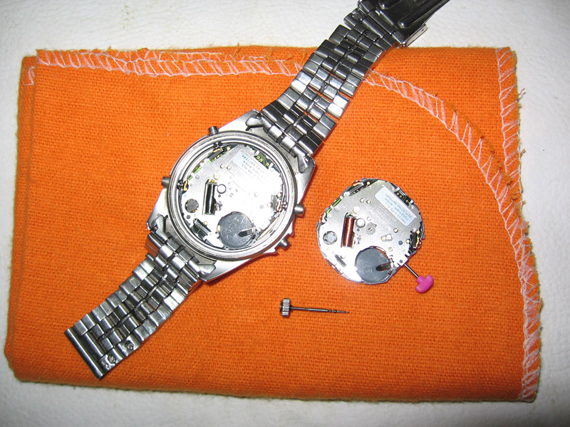

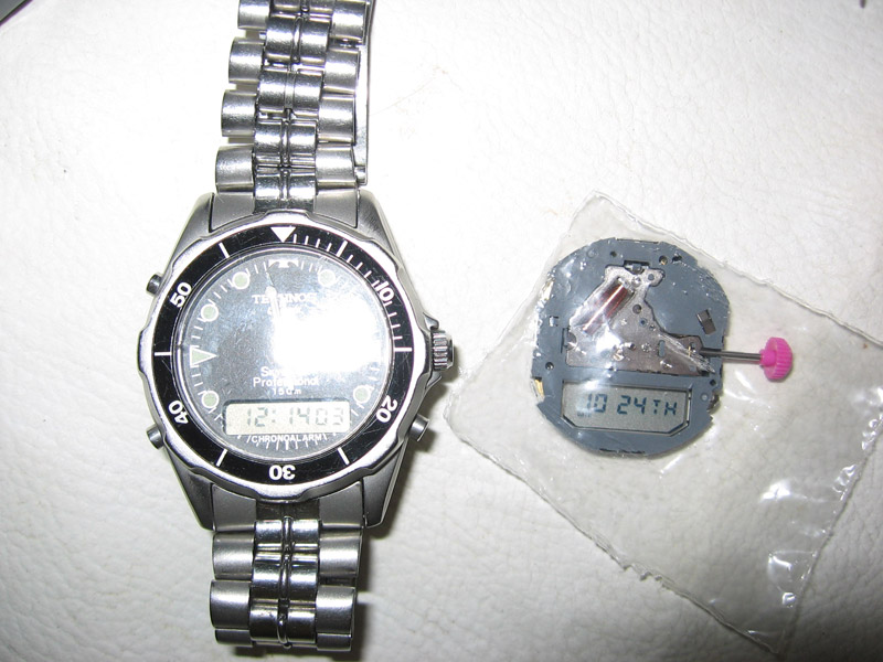

Comprei algumas ferramentas básicas e um movimento novo para o meu Technos Skydiver, pois o antigo só funcionava o LCD, os ponteiros já não trabalhavam mais.
O movimento novo (T201) inclusive tem iluminação no LCD, coisa que o antigo (T206) não possuía.
Vamos às fotos:
Já tem aproximadamente 1 mês e até agora é só alegria.

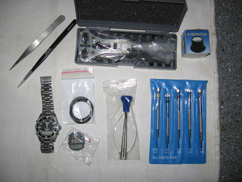

Rapaz, ferramentas de qualidade é para quem trabalha profissionalmente, para alguém que talvês desmonte 2 relógios na vida, não faço questão de coisa muito boa não.
Essas chavinhas de fenda são da AF, Suíssas (pelo menos foi comprada como se fossem) e não fiz questão daquele pedestal para apoiá-las, pois vão ficar a maior parte do tempo na caixinha de ferramentas.
O resto é o resto, chaves chinesas etc, contanto que funcionem quando eu precisar, já fico satisfeito.

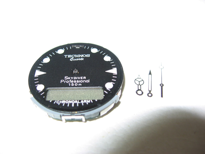

Bom, não fiz nada demais, apenas troquei movimentos, a parte mais difícil foi recolocar os ponteiros certinhos e alinhados, até porque não tinha ferramenta específica para tal.
