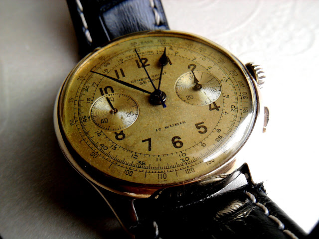

Há tempos ganhei do amigo Paulistano um Geneva Sport, com movimento Landeron 48, cronógrafo mecânico, que aliás é o meu 1º crono mecênico, mais sem funcionamento.
Aqui o relógio em questão.
Como eu sou teimoso, na madrugada de ontem para hoje, eu sem sono, fui fuçar nele, e sei que falta algumas pecinhas para funcionar o cronógrafo, , mais a parte do relógio está muito boa, nada faltante.
Como ele estava parado e com carga cheia, então resolvi descarregar, tirando balanço e depois a âncora, pois o aro do balanço estava dançando, com cara de ser eixo quebrado, meu eu nunca tinha retirado para certificar o estado dele, então retirei, o balanço e a âncora, ele começou a descarregar, acabou a carga, retirei o movimento da caixa, para limpar a caixa, para manter conservado até um dia eu poder ($$$)  :D  mandar para o conserto, pois não entendo muito de crono para desmontar.
Enquanto  a caixa estava de molho em solução de sabão neutro liquido, eu fui verificar o movimento, e as peças que eu tinha retirado, então olhei bem os eixos do balanço e âncora, e para minha surpresa, estão perfeitos, então pensei o que há de errado então!!
Então montei o movimento, e com um pouco de carga na hora de montar o balanço, assim que eu o coloquei, ele funcionou por uns 15 segundos e parou na hora do aperto do parafuso, então pensei, tem alguma coisa de errado, depois de várias tentativas, já que eu tinha me animado pois ele tinha funcionado por alguns segundo, consegui. Percebi que o eixo inferior do balanço estava saindo do lugar na hora do aperto, então com muito cuidado, consegui apertar a peça sem tremer muito.
Depois disso ele passou a funcionar, montei tudo dentro da caixa, depois de limpa e seca, passei uma borrachinha de vinil no mostrador, poli o acrílico amarelado pelo tempo, estima-se que o relógio é da década de 50.
Acertei a hora, e quando acordei, fui olhar ele para ver se tinha atrasado ou até mesmo parado, e com  muita felicidade, digo que relógio  continua funcionado.
Vamos à umas "fotinhos", que fiz ainda a pouco !!
Comparando com minha querida "Cebola Mecânica" [Orient KD] que tem 43mm... O Crono tem 38mm se a corôa.
Bom pessoal é isso aí, agora só falta arranjar as pecinhas para colocar o crono na ativa, mais já estou muito feliz pelo relógio já ter voltado a vida....
