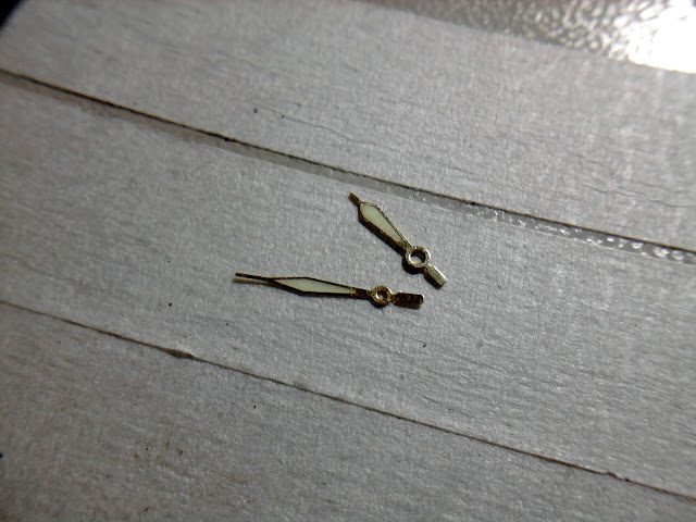

Coloquei o segundeiro verde, ele é da Seiko, calibre Y182b.
Ainda tentei colocar esses ponteiros, mais não consegui, pois os encaixes, são de tamanhos menores!!
Esses são originais Seiko, calibre Y182b.
Sei que muitos vão achar ridículo, mais gostei!! ;)
Mais quando aparecer outro mostrador igual, desfaço tudo e deixo original!! 8)
Tenham um ótimo feriado pessoal! 8) ;)

Caro amigo Alberto, peguei uma escovinha de dentes infantil, e com um pouco de benzina comecei e experiência, foi dai que vi que o mostrador começou a ficar em cor de aço inox, passei em todo o mostrador, achei legal, fiz o mesmo procedimento usando polidor de metais Brasso...
Como esse tipo de produtoxs contém amoniaco, lavei o mostrador com sabão neutro....
No mostrador só fiz isso!!
Obrigado caro Alberto !! ;)
