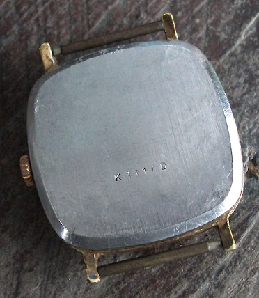

A tampa só tem uma numeração.
O mostrador encaixa muito certinho na caixa. Acho que puseram a maquina num relogio Vulcain.  :)

Eu creio que a caixa e o mostrador sejam Vulcain.
Você teria uma foto da tampa, do fundo?

A tampa é de Vulcain mesmo:
Na foto não dá para ver, mas tem escrito Vulcain bem apagado no centro.
