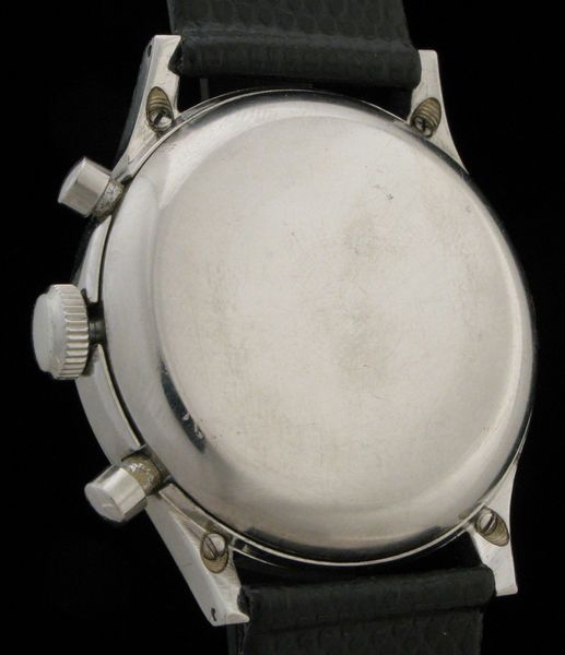

Se for possível, poste uma foto deste crono para nós, pois existe sim um modelo antigo de cronógrafo Cyma que possui um sistema de abertura antigo por quatro parafusos....o que não chega a ser monobloco, portanto, sem necessidade da tal tige.
Cyma - Watersport - caseback
fonte: Style in Time
Amigo Gravina, eu já creio que, se a caixa for desse modo, ela tem que ser bi-partida sim. Apesar de não dar para chamar essa caixa de monobloco, na prática ela funciona igual. Esses parafusos soltam apenas a carrure. O mecanismo continua dentro desse "bloco/tampa" e não se consegue acesso à parte traseira para soltar o parafuso que libera a tige. E desse modo, a tige precisa ser bi-partida.
Existem exceções, como alguns Seiko que possuem a caixa desse mesmo tipo, mas a tige é liberada por uma alavanca que consegue-se ter acesso "por cima" do mecanismo. Mas não é o caso do Valjoux 22. Idem para alguns Constellation retangulares/quadrados cuja caixa é assim também, calibres 1012 salvo engano (ou outro série 1000), as tiges são bi-partidas.
Então se for esse o caso, de uma caixa assim, acredito sim que a tige tem que ser a bi-partida.

O modelo é este mesmo prezado Gravina, porém Adriano, é possível acessar a máquina conforme fotos que o proprietário me mandou, que vou postar o mais breve possível. Gostaria muito de deixar ele na condição original, por isso a preocupação em encontrar a tige, que é na verdade a única peça que falta. Só não sei dizer se o valor a ser pago + peça (tige) compensa.... Ouvi dizer que os cronos da Cyma são raros, mas não tenho a espertize no assunto.
