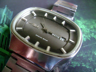

O que pega é a dúvida se o modelo é original. Vejam:
Como estou sem câmera, peguei a foto de um quase igual, na net. A diferença é somente a cor do mostrador, pois do meu é cinza e o segundeiro, que no meu, é vermelho. O que estou pegando, é mais conservado que o da foto. Está bem novo. Não zero, mas, bem novo.
Esse horroroso Mido, pode ser original?

Clélio
 Putz... Sandro, horroroso ???
   Este é um Mido é original sim, a série é genericamente conhecida como Maracanâ, pois tinha um modelo um pouco mais ovalado que lembrava o estádio...
Minha opnião, pegue sem medo de ser feliz... um vintage (anos 70) de estirpe.

michelim
Sat, tente colocar fotos do próprio relógio
sat
Impossível, Michelim. Minha câmera estragou. Mas, é idêntico, só que mais conservado, com mostrador cinza e segundeiro vermelho.
SANDRO
michelim
então sat, o problema é ver se um relógio é original, pelas fotos de outro, que ainda possui características diferentes...
Segundeiro vermelho?
Não conheço tudo desse modelo pra saber assim de cabeça se é original ou não, mas uma cor dessas num relógio com essa idade é um pouco suspeito...

Consegui uma foto. As letras não estão tremidas. Fui eu quem tremeu, pois bati uma foto com delular.
SANDRO
Bom, pra mim esse ponteiro tem a carinha suspeita, mas posso estar completamente enganado, mas o que importa? Isso afeta pouco o "valor" do relógio (não no sentido financeiro, e sim sentido dele representar algo).
Agora, e essa data preta aí, tá certo, Arnaldo?

Os ponteiros de hora e minuto são originais. Eu não sei é o de segundos, que está muito espalhafatoso pro meu gosto.
sat
Eu conheci um modelo Omega, dos anos 60, com segundeiro vermelho. Então, na época, isso existia. Se o relógio for original, com uma adaptação, somente no segundeiro, para mim, não é nada, pois não é difícil encontrar segundeiro original, ou similar. O problema é o relógio ser falso. Os famosos "frankenwatch".

Sandro,
Eu também acho que o ponteiro de segundos foi adaptado.
Veja o formato deste, do alaranjado, ele tem na parte central uma área "retangular". Compare com o da outra foto, o formato do ponteiro é outro, muito diferente.
Bem,...
Isso pode não significar nada, pois afinal eu não vi tudo que há...  ;), mas eu também nunca vi este modelo de Ocean Star com um segundeiro assim.
Ponteiro adaptado é bem provável. Falso, talvez seja menos provável.
Como é o movimento?
Isso pode esclarecer a segunda dúvida do Igor.

Sim, caro Sandro...
Mas você teria uma foto dele, do que equipa o relógio em questão?

Ok.
Mas a questão, Sandro, seria aquela data com o disco em fundo preto...
Mas, realmente, a Mido usou movimentos ETA em seus Ocean Star, portanto poderia ser mesmo o ETA 2789-1, com a data em preto.
Por vezes ela, a Mido, renomeava o movimento (tipo colocar um número 1 no início), mas outras vezes não, e só "assinava" no rotor.
Caro Sandro, muito bonito este Mido, parece muito inteiro, esse segundeiro, desconfio que seja de um Orient, e creio que seja do modelo KD.
Pois sei que serve, já coloquei ponteiros de Orient 4694x em uma 2789, que tenho aqui, e também tem disco dos dias do mês em preto!!

Obrigado, Cigano. Pode estar morta a cobra. Só uma questão: pode ser de Orient, mas, creio que não de KD. O segundeiro do KD é maior. O meu, não é vermelho, mas, dá para ter noção do tamanho:
Se o problema for o segundeiro, não me preocupa. É fácil resolver. O problema é frank.
É verdade, errei de versão..heheh
Tenho um parecido com este !!
veja o formato dos ponteiros, apenas não é vermelho!!
