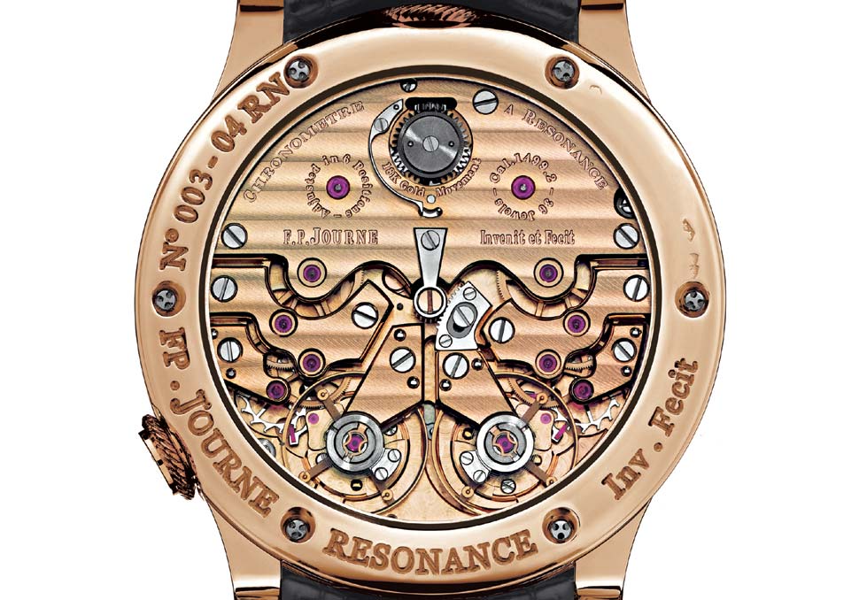

Também ja pude admirar um outro modelo, o résonance (pertence ao Alex Ghotbi, moderador do forum oficial VC). a tal résonance funciona sim, eu pude verificar !
